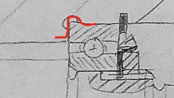

@abraham87 Du solltest die Teile scannen, dann ist deutlich besser zu erkennen ob Fehler in den kleinen Teilen vorliegen. Hab aus zeitlichen Gründen nur mal eine Zeichnung grob gemacht.
Freischnitte sind nur da nötig wo Teile ineinander greifen, sprich auf einer Seite der Welle. Dann sind Lager teilweise nicht montierbar, Achtung das ist in der Klausur ein großer Fehler. Auch fehlt die komplette Beschriftung, Drallfrei geschliffen, Phasenangabe etc. Gelegentlich fehlen Montagefasern um Lager zu montieren. Deine Wellenmuttern sind auch nicht immer richtig gezeichnet. Ganz wichtig ist auch das 5 Linien beim Zahnradeingriff zu sehen sind, schau dir das nochmal genau an!
Übe die einzelnen Komponenten exakt zeichnen, das gibt in der Klausur viele Punkte!!
Falls du die beiden markierten Lager links im Bild meinst, diese müssten unter Berücksichtigung der Einbaureihenfolge montierbar sein. Erst das untere linke Lager auf die Welle schieben, dann die Welle (von unten nach oben) durchs Gehäuse. Dann kommt das zweite Lager von oben und schließlich die Wellenmutter. Sehe nicht warum das so nicht gehen sollte.
Stimmt, mein Fehler sry.
