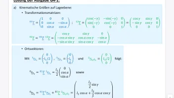

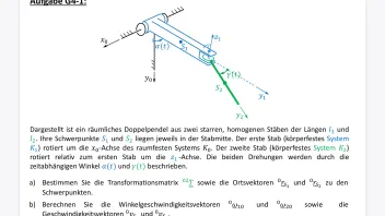

bei dieser Aufgabe fehlt bei der Teilaufgabe a) bei zwei Vektoren ein negatives Vorzeichen. Ich habe sie in den Bildern in Rot eingetragen. Oder täusche ich mich?
Moin,
Hi, ich glaub hier ist der Vektor 1rS1,O0 gesucht. Das Vorzeichen ist dann positiv, da man vom Punkt O0 zum Punkt S1 in positive y1 Richtung läuft.
Danke. Verstehe
