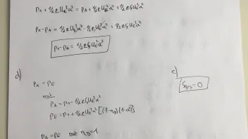

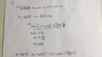

Ja genau, in der Aufgabenstellung steht ja nur, dass die Eintrittsverluste zu vernachlässigen sind. Am Ausgang hast du, wie du richtig vermutet hast, ein Carnot-Stoß

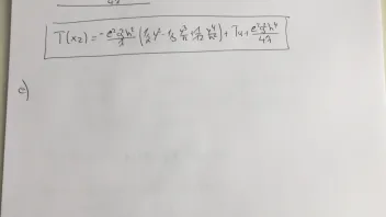

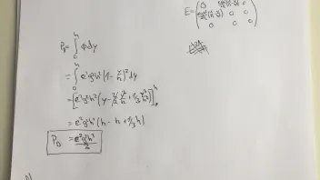

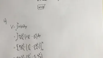

Hi zusammen,
vielleicht können wir hier die Aufgaben aus den vorherigen Gedächtnisprotokollen vergleichen bzw diskutieren.
Habe mal mit der SS17, A3 & A4 angefangen. -

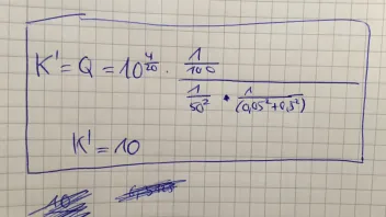

Ich würde dir raten einfach die Standard-Form zu nehmen...also normiert auf den Wert 1. Dann hat man die Probleme mit dem hin und her rechnen nicht.
