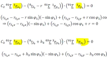

Kann jemand mal eine Rechnung abfotografieren wie Konstante sich dann wegkürzt? Ich seh es irgendwie nicht...
So sieht die ausgeschriebene MuLö aus:
Da die Konstante für beide Kontakte nur in x1-Richtung relevant ist, und der gesamte Term am Ende mit der y1-Achse multipliziert wird (wird wie ein Schubgelenk behandelt), sieht man direkt dass die Konstante wegfällt. Die Achsen sind ja orthogonal und das Skalarprodukt damit 0.
Wenn man es ausschreibt, kommt da sowas wie C*(cos*sin - cos*sin) raus - was ja auch 0 ist.

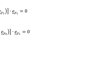

Für die Gelenke A,B und C konnte ich die Bindungsgleichungen aufstellen, für die Kontakte K1 und K2 blicke ich nicht so durch. Ich will ja im Grunde genommen sagen, dass die Scheibe bei K1 nicht abheben darf. Deshalb nehmen wir ja die Gleichung mal ey1. Warum muss ich hier Konstanten angeben?
Für die gesamte Bindungsgleichung, also noch nicht ausmultipliziert, müssen die Konstanten angegeben werden. In x1-Richtung vom Schwerpunkt S1 zum Kontakt (K1 und auch K2) noch ein bestimmter Abstand ist, der durch diese Konstante angegeben wird. Sind im Prinzip irrelevant, da sich diese wegkürzen - aber ich denke, initial muss man diese erwähnen.

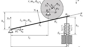

WS16/17 Aufgabe 2c)
Weiß jemand wie man auf auf die Kontaktbedingung für den Kontakt K2 kommt? Beziehungsweise nach welchem Schema werden die Kontaktbedingungen von K1 und K2 formuliert? K1 erscheint mir ja noch recht logisch aber K2 hätte ich komplett anders formuliert

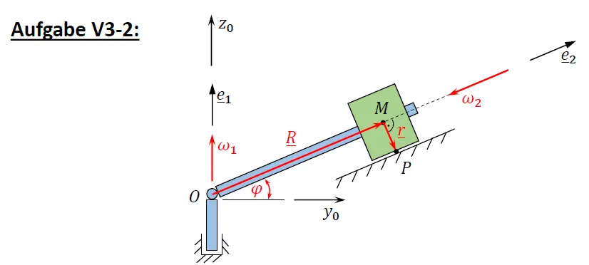

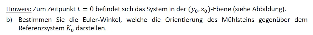

Die Eulerwinkel sind ja eine körperfeste Drehung um die Achsen z,x,z, somit ergibt sich die erste Rotation um z_0 mit w_1*t, die zweite um x_1 mit phi und wieder um z mit -w_2*t.
Also, in meiner Vorstellung ist die dritte Drehung mit w2 nicht um die körperfeste z-Achse.. wäre das nicht eher die y-Achse?
