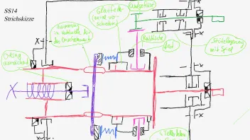

So sah die Strichskizze ungefähr aus.

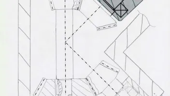

Hallo allerseits,
ich habe hier ein Zeichnung aus dem WS10/11 und dazu ein paar Fragen:
- sind prinzipiell immer 2 ineinander gesteckte Deckel möglich, obwohl auf den Strichskizzen immer nur einer repräsentativ dargestellt ist?
- das führt zur zweiten Frage: Ich habe einen Deckel hinten wieder etwas breiter gemacht, damit man das Lager erst quer reinschiebt, danach aufrichtet und mit dem Deckel auf die Welle schiebt, ist so etwas überhaupt möglich?
- wie sieht es mit Passungen am Deckel aus? Die soll man dieses Jahr ja auch dazuschreiben, nimmt man hier immer g8?
- und noch generell zu Festlagern, an wie vielen Ecken fixiert man es? Ich habe sie bisher immer an 3 Ecken "festgemacht"
Vielen Dank schon mal für eure Hilfe!!!
