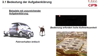

auf Folie 60 sind die Beispiele aufgelistet. Prof. Ahlers hatte da beispielsweise den Elch-Test in Zusammenhang mit der A-Klasse von Mercedes oder frühere Autoradios genannt, die hinsichtlich der Bedienung zu viel Aufmerksamkeit vom Fahrer verlangen, woraufhin die Aufmerksamkeit auf die Straße natürlich beeinträchtigt wird.
Ich hoffe, ich konnte dir helfen -

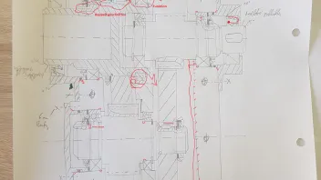

Wie versprochen, die von mir korrigierte Zeichnung.
Die deckt sich teilweise mit der von Ninghau.Neben dem was schon genannt wurde, würde ich bei dir noch etwas auf die Darstellung und Symmetrie achten.
Die RWD erscheinen mir für meinen Geschmack auch etwas zu groß, aber ich glaube das ist nicht so tragisch.Und lest euch mal die Vorgaben vom PMD durch. Wenn ich mich nicht täusche, wollen die z.B. dass Schrauben bei einem zweiteiligem Gehäuse gestrichelt dargestellt werden (Könnte aber auch falsch liegen)
Wie schon bemerkt wurde, hast du ebenfalls keine Schraube gezeichnet. Ich würde auch noch drauf achten, die Schrauben in Wellenebene und senkrecht dazu, nicht unbedingt an gleicher Stelle zu platzieren, weil diese sich ja beim Einschrauben kreuzen könnten, vor allem wenn du ein dünnes Gehäuseteil hast.
Könnte jmd mal einen Blick drüber werfen?
Speziell bei den Punkten Sichtkanten, Montagekerben, Freistiche und Montierbarkeit?
Und ja ich weiß, ich hätte eine Schraube zeichnen müssen
Wäre super nett.Hi, ich habe gerade keine Zeit und habe nur mal kurz einen Blick drüber geworfen.
Was mir schon mal aufgefallen ist, ist, dass du keine Montagefasen eingezeichnet hast. Zum einen erschwert sich so die Montage und zum anderen würdest du so die O-Ringe bei der Montage zerstören! Das ist ein wichtiger Punkt. Außerdem solltest du darauf achten, die O-Ringe mit genügend Abstand zur Kante zu zeichnen (vgl. links unten)
Wenn ich mehr Zeit habe, werde ich nochmal drüber schauen und alles markieren -
Genau. Die Schwingspielzahlen beschreiben quasi die Anzahl an Lastwechsel, also Schwingungen. Aus diesem Grund wird die Wöhlerlinie auch in drei Bereiche eingeteilt: Kurzzeitfestigkeit, Zeitfestigkeit und Dauerfestigkeit
Nein, das ist von der Aufgabenstellung abhängig. Schau dir am besten mal die Konstruktionsteile von alten Klausuren an. Die Teilungsebene wird immer mit angegeben (in der Wellenebene, senkrecht zur Wellenebene, ...)
Montierbarkeit bedeutet, dein gezeichnetes Getriebe ließe sich auch dementsprechend montieren, so wie du es gezeichnet hast. Wenn beispielsweise bei deiner hier angegebenen Zeichnung die Teilungsebene senkrecht zur Wellenebene verlaufen würde, dann könnte man das Getriebe tatsächlich nicht montieren, was in der Klausur dann eben zu Punktabzügen führt. -
So wie es aussieht, ist das Gehäuse in der Wellenebene teilbar. Das bedeutet, du legst die Wellen von oben in das Gehäuse hinein.
