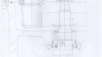

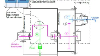

Den Satz verstehe ich halt so, dass das Gehäuse nur an den Deckeln links und recht geteilt ist. Also im 90 Grad Winkel zur Zeichenblattebene.
Der innere Deckel ist aber in der Skizze von links verschraubt, muss ich das dann nicht auch so machen? Wenn es egal ist, wird das ganze natürlich etwas einfacher...
Ich hab mal eine Frage zu SS 10: Wie soll man das mit dem Deckel in der mittleren Gehäusewand konstruieren, damit er montierbar ist? Hier ist schon einmal eine Lösung gepostet worden, doch auch bei dieser war das Problem nicht gelöst. Ich hab den Deckel jetzt geteil (siehe Bild), aber das taugt ja auch nicht, der ist dann nicht gescheit zentriert und das kommt mir auch nicht wie eine übliche Lösung vor. Allerdings bekomme ich den ja auch nicht mit Dichtung über die Kurbelwelle?
Hier hat bestimmt noch wer eine bessere Idee
