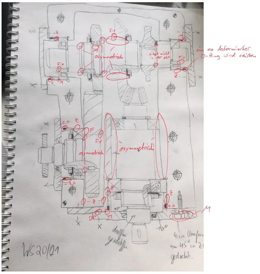

    Sobald ich nachher am Rechner bin, kann ich es dir gerne markieren.
    Wie versprochen:
    Zu den Kürzeln:
    DP - Doppelpassung
    F - Funktion eingeschränkt
    Fix - Fixierung fehlt
    M - Montage schwierig/nicht möglich
    Z - Zentrierung
    Hoffe das hilft dir weiter.
    LG

    Die Anmerkungen meines Vorrednern stellen leider nur einen Teil von dem dar, was an der Zeichnung nicht passt. Angefangen von Lagern, Deckeln und Dichtungen, die ihre Kontakt- und Zentrierpartner nicht berühren, über Zahnräder die am Lageraußenring schleifen, die bereits genannten fehlenden Axialsicherungen der Zyl.rollenlager und des unteren Zahnrads, bis hin zu der oberen Welle, die im Bereich der beiden Zahnräder komplett asymmetrisch gezeichnet wurde, kommt immer mehr zum Vorschein.
