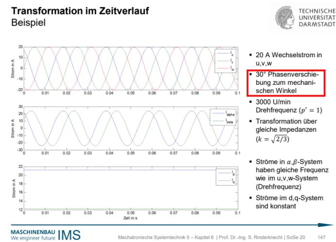

    Hallo, zusammen
    ich habe einige Frage über "mechanischer Winkel und elektrischer Winkel "...
    Wie kann man hier "30 Phasenverschiebung zum mechanischen Winkel" bestimmen?
    und wie kann man "mechanischen Winkel und elektrischen Winkel " besser nachvollziehen? (für ein Drehfeldmotor ist mech. Winkel 360, und elekt. Winkel=p' * mech. Winkel....ist diese Aussage richtig?)
