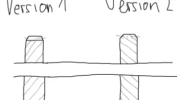

Mein Edit bezog sich auf die rechte Version, da man so ja keinen Auslauf für den Fräser hätte. Aber wenn man eine runde Verdrehsicherung annimmt, könnte man ja einfach axial bohren. Dann wäre nur der Freistich oben verkehrt/nicht herstellbar. Glaube aber, dass es am einfachsten ist die Nut komplett durchzuziehen. Das ist auf jeden Fall herstellbar und immer noch axial eindeutig gelagert, da man ja auch für den inneren Durchmesser einen Absatz berücksichtigt.
dann habe ich es verstanden. mein gedanke dahinter war, dass ich ja ohnehin einen Freistich für den korrekten Lagersitz benötige und ich diesen dann auch für den Gewindeauslauf nutzen kann, um nicht eine weitere Kerbe in die Welle zu bringen. so wie du es sagst macht es aber mehr sinn! danke!

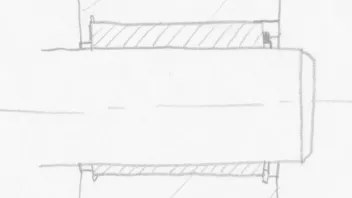

Hab im Skript keine Zeichnung zur Gleitlagerbuchse gefunden. Ich denke aber, dass man eine Verdrehsicherung gegenüber der Nabe und eine eindeutige axiale Lage berücksichtigen muss. Ich schicke dir mal meine Idee. Hast du in der Zwischenzeit noch was gefunden?
EDIT: Mir fällt gerade auf, dass die Nut im Deckel so nicht herstellbar wäre. Wenn man die bis zum Ende durchziehen würde, müsste sie aufwendig herstellbar sein.

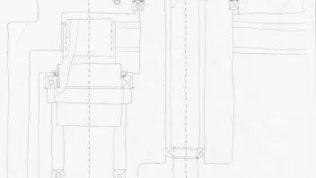

super, danke! kannst du mir evtl sagen an welcher Wellenmutter ich nur eine Linie habe? Und bezüglich des Auslaufs: Meinst du damit den Auslauf für die Nut? Ich dachte, dass man die Nut bis zum Absatz durchziehen kann, aber im Hinterkopf haben muss, dass die Nut in der Draufsicht dann direkt am Absatz eine Rundung hat.
Danke für die hinweise!

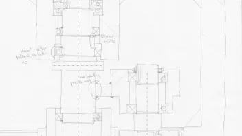

Hallo Leute,
könnt ihr euch evtl einmal meine Zeichnung anschauen. Ich würde mich über jeden Tipp freuen!:) Bei der Anmerkung oben steht, dass die Verschraubung des Außenrings außerhalb des sichtbaren Bereichs liegt.
super, dann habe ich es verstanden. Danke!:)
Danke für deine Tipps!:) Kannst du mir evtl sagen, wo du das in der HÜ 11 gefunden hast? Hab das gerade nicht gesehen und dachte, dass da kein Spiel hin muss, da die Ringe ja mit der Nabe drehen. Anbei meine Skizze zu 3). Hoffentlich wird meine Frage dadurch verständlicher
Moin!
ich habe vorhin die Zeichnung gemacht und schon mit einem Freund besprochen. Mir sind noch ein paar Fragen geblieben. Falls euch bei meiner Zeichnung neben den markierten Anmerkungen noch weitere Sachen auffallen, könnt ihr die gerne noch reinschreiben:)
1) Ist die Gussgehäuseverstärkung so korrekt eingezeichnet? Also ich verstehe die Idee von pgabris86, die Stege nachträglich reinzuschweißen. Ich dachte beim Zeichnen aber, dass mit den Versteifungen Stege gemeint wären, die schon mitgegossen würden.
2) Kann ich das Lager B mit dem Lagersitz am Außenring so montieren? Oder muss ich da einen Absatz machen, sodass ich es nur über eine kurze Strecke reinschiebe?
3) Bei meinem Stirnrad 1 habe ich den Zahnfuß markiert und nicht in der Zeichnung mitgeschnitten. Gibt es eine Vorgabe ob der Zahn geschnitten sein muss oder quasi zwischen zwei Zähnen geschnitten werden kann?
