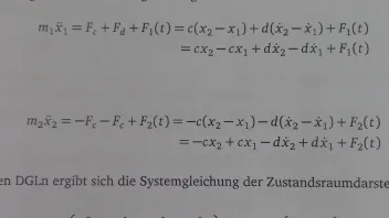

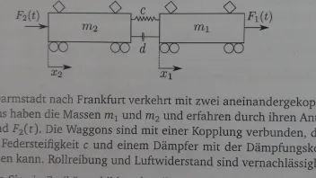

    Bei der Klausur im SS 2015 Aufgabe 1 kommt ein 2-Massenschwinger vor. Dazu ist das FKB und die dazugehörige DGL gefragt.
    Kann mit jemand erklären, wie ich bei der Feder- und Dämpferkraft auf die richtigen Vorzeichen für x1 und x2 in der Klammer komme?

    FKB betrachten.
    Für Masse 2 wirkt die Kraft Fc2 (und analog Fd) ja entgegen F2. Vergrößert sich also x2, nimmt Fc2 z.B zu -> positives Vorzeichen.
    Nimmt x1 zu, nimmt Fc ab (bzw. wird negativ). -> negatives Vorzeichen.
    -> (x2-x1) in der Klammer
    Für Masse 1 wirken Fc1 und Fd1 in die gleiche Richtung wie F1. Daher: wird x1 größer nimmt, wird Fc1 kleiner / negativ -> negatives Vorzeichen. Wird x2 größer, wird auch Fc1 größer -> positives Vorzeichen.
    -> auch hier die Klammer also (x2-x1)
    Hoffe das hilft :) Viel Erfolg Morgen!
