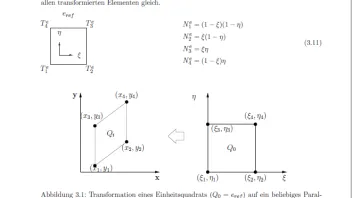

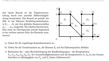

Ich habe das Verfahren auch angewandt. Die Fälle kann ich auch noch aufstellen. Jedoch verstehe ich folgendes nicht: Die Vorzeichen für die verschiedenen Terme wechseln ja je nach Fall. Wie genau sehe ich welcher Term sein Vorzeichen bei welchem Fall ändert??
Hab die selbe Transformation/Formfunktion - versuche einfach immer das Kontrollvolumen so wie es ist zu transformieren (untere linke Ecke in der Ursprung, untere rechte Ecke auf (1,0) usw.) und dann Formfunktionen anhand der Lage wählen.
Hoffe das ist so richtig...
Mache es genauso und habe mehrmals nachgefragt ob es so richtig ist. Es wurde bestätigt.
Ich mache es genau so wie in der Lösung. In der Übung 5, A2c) wurde es ebenfalls genau so aufgeschrieben.

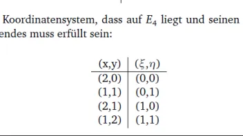

ich habe Aufgabe 4 gerechnet. Im Forum habe ich eine andere Lösung gefunden bei der die Formfunktion anders war. Ich komme auf dieses Ergebnis,weil unser N3 das N2 aus dem Kochbuch (S.45) ist. Kann jemand das Ergebnis bestätigen?
Es gibt da keine feste Regel. Mathematisch korrekt kannst du jede Ecke des untransformierten Vierecks auf den Ursprung legen. Ich würde aber darauf achten, dass die Richtung der Nummerierung genauso ist wie beim untransformierten Viereck: Sprich entweder beides gegen den Uhrzeigersinn oder beides im Uhrzeigersinn
Okay danke!und kannst du mir dann evtl. erklären, wieso der Punkt 2 in der Abbildung (aus dem Übungsskript)unten rechts ist und 3 wiederum oben links?
Müsste man am Beispiel von Übung 5 dann nicht den Punkt phi5 (1/1) an die stelle (1/0) setzen weil das ja der 2. Punkt ist wenn man wie in der Aufgabenstellung im Uhrzeigersinn geht und den Punkt 3. phi6 (1/2) dann auf (0/1) -
Schritt 1 zur Bestimmung eines bestimmten Koeffizienten ist ja die Transformation des Elementes auf das Einheitsquadrat.
Wie muss man das Element drehen bzw. was für eine Regel gibt es um die Koordinaten zu transformieren?Danke schonmal!
