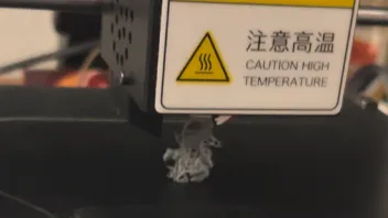

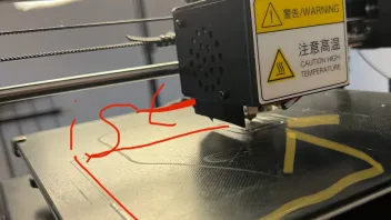

    Okay ich hab anderen Marlin drauf gemacht und die Y hat funktoniert. Dann die Z ist am A*sch. Die Home Position wird gefunden, aber dann als er startet zu drucken, fährt er hoch......
    Ja ich weiß nicht mehr was stimmt und was nicht, da ich keine Referenz mehr habe... nach so viel rumprobieren, verliert man der Überblick

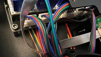

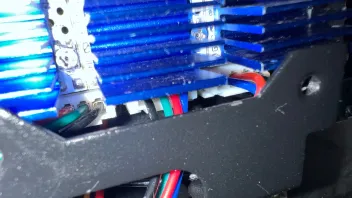

    Hallo Leute,
    ich habe die Motortreiber von dem Drucker gewechselt, ziemlich erfolgreich, außer an der y Achse. Das Bett will nicht in der Richtung fahren. Nach Umtauschen von Kabeln, und rumsurfen, hilft alles nicht. Vielleicht hat jemand eine Idee?
    Es geht um die TMC 2208. Y Achse fährt nur in eine Richtung und will nicht mehr zurück. Die Endpunkte sind auch irgendwie am Arsch. Auch Marlin 1.1.9 ist drauf.Ansonsten sind die X, Z und Extruder echt perfekt jetzt.
