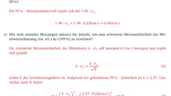

kann mir jemand bitte folgende Aufgabe zur Messunsicherheit erklären
in Aufgabenteil d) ist die erweiterte Messunsicherheit aus der Standardmessunsicherheit ( aus Fehlerfortpflanzung) und dem Faktor k berechnet (das habe ich verstanden).
in Aufgabenteil e) ist die erweiterte Messunsicherheit gegeben (0.1 m/s) und soll sich berechnen aus einem Faktor und der empirischen Standardabweichung geteilt durch Wurzel (N). Das steht auch so im Skript)
Der Zusammenhang zwischen empirischer Varianz und Varianz der Mittelwertschätzung ist wie folgt
sig_MW=sig_emp/Wurzel (N)
Jetzt zu meiner Frage: Warum setzen sie für die empirische Varianz nun die Fehlerfortpflanzung ein?
Nach meinem Verständnis nutzen sie dann nämlich die Fehlerfortpflanzung einmal für die empirische Varianz und einmal für die Varianz der Mittelwerte. Ich dachte sie sei immer letzteres
