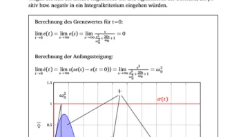

Hi, ich habe folgende Frage: Wie kommt man bei dieser Aufgabe auf das E(s) bzw. e(t)?
Man weiß ja nur die Übertragungsfunktion(von w nach y) eines DT_2 Gliedes, allerdings kann ich mir nicht erklären, wie man daraus auf die passende Regelabweichung kommt. Würde mich freuen, wenn jmd helfen kann.

[tex]F(s) = \frac{y}{w} \rightarrow y = F \cdot w[/tex]
[tex]e = w - y = (1 - F) \cdot w[/tex]
Aber dann kommt doch nicht das gleiche e(s) raus wie in der Lösung oder?
wenn ich e(t) aus gegebenem e(s) zeichnen soll… hier wurde das schon besprochen.
Dein e(t) ist ja nichts anderes als die Fläche unter der Sprungantwort. Diese ist ja [tex]F(s)*1/s[/tex] Durch den Grenzwersatz kürzt sich diese weg. -
Aber wie kommt man überhaupt auf das richtige e(s) mit dem man dann den Grenzwertsatz machen kann?
Das e(S) ist wie gesagt die Sprungantwort des Systems. [tex]s*e(s)=F(s)*w*s=F(s)=\frac{s}{\frac{s^2}{w^2}+\frac{2*D*s}{ω}+1}[/tex]
Aber wieso ist F(s)*w=e(s) nach deiner Theorie? Eigentlich ist die allgemeine Definition einer Übertragungsfunktion ja F(s)=Y(s)/U(s)
