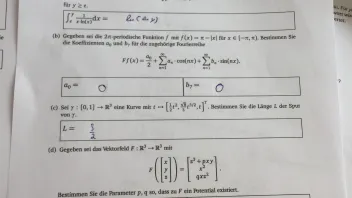

f) -Aufgabe 2:
a) Stimme ich überein
b) für a0 hätte ich pi/2 statt deiner 0 , b7 habe ich auch so
c) Stimme ich überein
d) p = 2 und q statt deinen 3z habe ich nur 3
e) Stimme ich überein
f) Was hast du als Grenzen für phi, z und r angenommen? Wäre nett wenn man das vergleichen könnte
g) Stimme ich überein

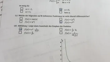

h) Hätte ich eine Lösung bei der ich mir überhaupt nicht sicher wäre sqrt(6)Aufgabe 1:
a) ist es die Antwort rechts unten x^x*(1+lnx)
b) Stimme ich überein
c)Hätte ich auch so
d) Sollte eigentlich 3/x^3 sein
f) Stimme ich überein

bei Aufgabe 1 a) hast du recht
1d) haben wir beide falsch ist 1/x^2 x2
Ich hätte auch was zum Vergleichen anzubieten:
bei Nr. 1 hab ich anders:
a) Antwort 4
c) Antwort 1 (hat den Hintergrund, dass dieselbe Fragestellung schonmal in ner anderen Klausur kam und in beiden die Cos.-Fkt als einzige vorkam, aber mathematisch begründen könnte ich das nicht, kann das jemand?
d) Antwort 3 (1/x2*2 würde allein deswegen schon nicht gehen, da die Fkt. keinen Graphen im negativen Y-Bereich hat. Außerdem würde ich bei x=1 am ehesten 3 als Fkt.-Wert zuordnen)
i) Antwort 1 (Der Wert der Ausgangsfkt soll ja 1 sein, was für mich nur für x=0 Sinn macht (wäre ja dann 0+1=1))
j) Antwort 2 (Wenn man das Produkt ableitet muss man doch Produktregel anwenden oder? sprich die erste wäre richtig und die zweite falsch)

könnte jemand mal die rechnung zur 2c posten, bekomme da nur mist raus
Ist bei der 1k) nicht die vierte Antwort richtig? Bei der dritten wären die Unterdeterminanten ja -1 und -8, beide negativ, also indefinit.
Bei der vierten -1 und 5, also abwechselnd negativ -> positiv, was negativ definit wäre. -
Du hast wahrscheinlich versucht den Wurzelausdruck zu integrieren? Du kannst den term auch als binomische Formel erkennen =>sqrt(t^2+2t+1) wird zu sqrt((t+1)^2) das integrierst du zu (1/2 t^2)+1.
Und das 2t in der Wurzel kommt überhaupt erst daher, dass du ja komponentenweise quadrierst. Also wird (sqrt(8)/2)sqrt(t) zu 2t.
Konnte ich dir helfen?
ja hab das mit dem binom übersehen.
danke -

2f) 9/2pi mit Int.-Grenzen 0≤z≤r; 0≤r≤3 ; 0≤phi≤pi/2 (da x,y ja positiv sein soll)Bei 1 c) müsste Antwort 4 richtig sein. Der Graph hat im Gegensatz zu den anderen einen Knick bei (0,1) und ist damit an dieser Stelle nicht differenzierbar.
