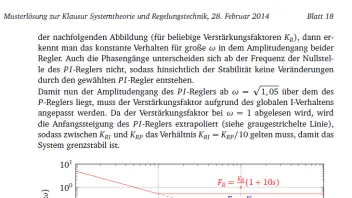

• Hey eine kurz zum ablesen der des Verhältnis der Verstärkung
    1. Wieso wird K_R bei 0,1 anstatt wie vorher berechnet auf 0,025 gelegt?
    2. Wie berechne ich das Verhältnis, also woher kann ich die Faktoren aus dem Diagramm ablesen?
    Ich sehe hier PI - interpoliert ist ca. 0,06
    F_R = K_R=0,1 (wieso nicht 0,025)
    Aber wie komme ich dann auf K_RI = 0,1*K_RP
    Vielen dank und viel Erfolg bei der Vorbereitung
