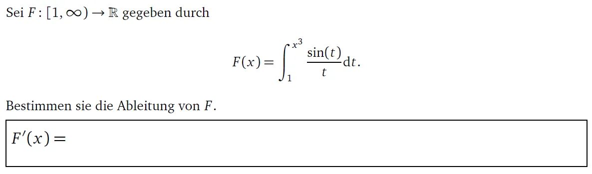

    Weiß jemand wie man diese Art von Aufgabe löst?
    Vielen Dank!

    Die Aufgabe lässt sich lösen indem man streng die Kettenregel befolgt. Die Stammfunktion braucht man nicht kennen.
    Das Integral ergibt sich zu
    Der Inhalt kann nicht angezeigt werden, da Sie keine Berechtigung haben, diesen Inhalt zu sehen.
    Die Ableitung ist demnach
    Damit komme ich auf
    als Lösung.
