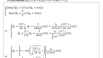

    kann mir bitte jemand erklären wie in der Klausur WS17/18 3d) bzw. SS18 3f) bei der Lösung der Differentialgleichung vorgegangen wird bzw. welcher Ansatz verwendet wird?
    Auf einmal haben die da 1-cos(...) und ich blicke nicht so ganz wie die drauf kommen...

    es wird einfach die Gesamtlösung für Sprungerregung verwendet. Die findest du auf deiner Formelsammlung auf Seite 68 (Sprungantwort).
    Da wir keine Dämpfung d haben gilt D = 0. Damit hast du dann die allgemeine Lösung und musst nur noch f,c und w einsetzten.
    PS: Du kannst es natürlich auch von Hand ausrechnen mit dem Ansatz für komplexe Eigenwerte und durch Einsetzten der Anfangsbedingungen (FS. S.62 ), dauert aber länger ;)
