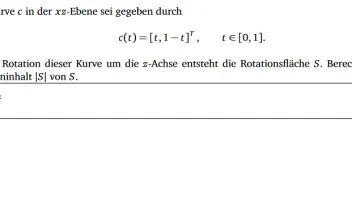

Frage zur Klausuraufgabe Fill In Teil, Rotationsfläche S
  • Hi,
    wenn ich das richtig verstanden habe, dann müsste sich durch die Rotation um die z-Achse ein Kegel mit r = 1 und h= 1 ergeben.
    Dementsprechend wäre die Fläche S = Mantelfläche = pi*r*s mit r =1 und s = √2/2.

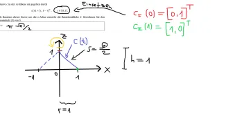

    ahh ja, das ist das richtige ergbnis, kannst du vielleicht nochmal genauer erklären was du machst? aber schon mal danke für den ansatz
  • Einfach für t die beiden "Randpunkte" einsetzen und dann kannst du die Kurve c(t) zeichnen (Die Kurve hat in diesem Fall einen linearen Verlauf).
    Anschließend lässt du die Kurve einmal um die z-Achse rotieren und dann hast du einen Kegel
    vielen dank dir, hat mir super geholfen
