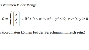

Hallo, kann mir jemand vieleicht sagen ob ich diese aufgabe richtig habe? habe als grenzen für r (0,3), für z (0,3) und für φ (0, π/2). Mein ergebnis wäre 27/4 π
27/4 Pi ist falsch. Das richtige Ergebnis ist 27 Pi
könntest du bitte sagen, wie du das gerechnet hast mit den integralen, weil auf dein ergebnis komme ich nur wenn ich es direkt in die zylindervolumen formel eingebe.
weil meine grenzen für das integral sind doch, (0,3) für r, (0,r) für z und (0,pi/2) für phi, da komme ich auf einen bruch weider raus, aslo 27/6 pi
Das integral für phi ist von null bis zwei pi, setz das ein und dann kommst du auf das ergebnis
aber x und y müssen doch größer gleich 0 sein, dann kann es doch nicht 2 pi sein
stimmt du hast recht! dann ist dein ergebnis meines erachtens richtig. ich habe die bedingung für x und y nicht beachtet.
tut mir leid, mathe 2 ist bei mir auch schon etwas her
