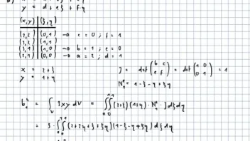

  • Moin, wie du Transformierst ist eigentlich egal. Als Beispiel dessen berechne ich mal die lokale Formfunktion bei der Ü6A5 (N^5_2).
    Generell würde ich mit den Formeln aus dem Übungsskript auf Seite 51 rechnen. Das sind dann die Formeln (3.10), welche zur Abbildung 3.1 gehören für die Transformation und die Formel (3.11), welche zur Abblidung links der Formel gehört. Achtung, die Nummerierung ändert sich von (3.10) zu (3.11).
    Wenn man bei Ü6A5 wie in der Musterlösung den globalen Punkt 8 auf den Ursprung transformiert kommt man auf xi=x+y-3,eta=y-1. Da der Punkt 8, von dem man ja die lokale Formfunktion wissen will, unten links liegt, nimmt man nach (3.11) N^e_1. --> N^e_1 = 8-6y-2x+xy+y^2.
    Wenn man, wie es in Ü5A2 gemacht wurden, den Punkt bei dem die Nummerierung startet, auf den Ursprung legen will, dann muss man für (3.10) x1=3, x2=2 (das ist der globale Knoten 10), x3=2 (gl. Knoten 8) und y1=1, y2=2 und y3=1 einsetzten. Dann kommt man auf xi=y-1 und eta=4-x-y. Für die lokale Formfunktion muss man jetzt nach (3.11) N^e_4 benutzen, weil man die lokale Formfunktion vom globalen Knoten 8 wissen will, und dieser Knoten jetzt links oben liegt, in der Nummierierung von (3.11) ist links oben 4. Also N^e_4 = (1-xi)*eta = 8-6*y-2*x+x*y+y^2.
    Man sieht also, dass es egal ist, in welcher Reihenfolge man welchen Knoten wohin transformiert, solange man den Überblick behält, welcher globale Knoten wo liegt.

  • Ah ja sry, da hatte ich mich vertan. Da y=1+xi, du hast recht.
    Um von einem Integral von dxdy auf dxideta zu kommen, braucht man die Funktionaldeterminante. Die ist auch immer gleich der Fläche vom Viereck. Man braucht also dxi/dx, dxi/dy, deta/dx und deta/dy. Das ist 0,1,-1,-1. Als Determinante kommt dann 1 raus.
    Das setzt du dann in dein Integral rein, da kommt das und dann das raus, stimmt also mit dem Ergebnis überein.

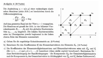

    Allerdings - habe dieselbe Methode eben auf die Klausuraufgabe 4 aus dem WiSe 11/12 angewandt. Mein Ergebnis ist 35/12, das entspricht nur leider nicht der Lösung, die mir vorliegt (Siehe Anhang).

    Demnach bekomme ich x=2+eta und y=2-xi. Da der Knoten U8 nach meiner Transformation im Ursprung (links unten) liegt, lese ich im Übungsskript S.51 ab, dass N(e)= (1-xi)*(1-eta) sein muss. (((Komischerweise wurde in der beiliegenden Lösung dasselbe N(e) benutzt, obwohl U8 nach der dortigen Transformation links oben liegen müsste? )))
    Meine Funktionaldeterminante = 1.
    Alles in das doppelte Integral eingesetzt - also 3*(2+eta)(2-xi)(1-xi)(1-eta)*1 und es kommt 35/12 raus.
    Falls du Zeit dafür hast, wäre ich dir sehr dankbar, wenn du mal drüberschauen könntest. Bin mal wieder am verzweifeln. Der Klassiker, man denkt, man hat es verstanden und dann sowas.
    Viele Grüße!
  • Die Lösung die du angehängt hast, hat den Punkt (2,1) auf (0,0) gemappt und dann die lokale Formfunktion an (0,0) genommen, also hat die Lösung den globalen Knoten 7 berechnet und nicht 8.
    Mit der Transformation aus der Lösung hätte man N=(1-xi)eta nehmen müssen. Da wäre dann
    http://das
    http://das
    rausgekommen, also auch deine (richtige) Lösung.
    Hier war also die Musterlösung falsch.
