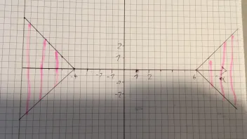

beta liegt bei mir auf der y-Achse, der zulässige Bereich ist der lila markierte, somit ist die Lösung auf jeden Fall von beta abhängig.
Bei deiner Lösung bin ich der Meinung, dass b=-5 nicht stimmen kann, da in der Gleichung ja Betrag b steht und dieser nicht -5 annehmen kann.
In Übung 7 Aufgabe 6 ist das Ergebnis der Untersuchung ja auch -2.5<y<3.5 und nimmt somit negative Werte an.
Nach deiner Schlussfolgerung müsstest du ja den Bereich im 3 und 4 Quadranten deiner Zeichnung streichen, da hier die aufgefächerte Fläche durch beta auch in negativen liegt?
