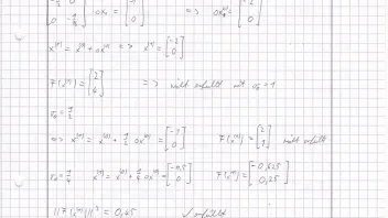

Bei Aufgabe 6
wird bei i/ die Bedingung erfüllt mit segma= 1 ? und Vektor (-0.5 , 0) und dann ist in ii/ nicht erfüllt oder ) da (5/8 ist größer als 1/4)?
Vielen Dank -

Bei Aufgabe 6
Vielen DankNein bei der i) ist sigma=1/4 und dies erfüllt dann auch die Bedingung bei ii)
Könntest du vielleicht bitte dein Lösung abfotografieren?

6) Vektor = (-0,5 / 0 ) und ja auch bei ii) wird es erfüllt.
7) wie oben im Bild
8 ) AT*b= (-1,25 / 0 / 7,625)T wenn der Stimmt sollte der Rest ja auch stimmen...

6 ) sigma=1/4 und damit x1=(-0,5;0), bei ii) wird es auch erfüllt
7 ) wie oben
