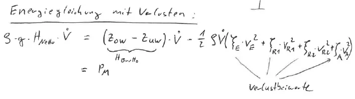

  • Irgendwie versteh ich auch in der Übung den Lösungsweg mit den Verlustbeiwerten nicht:
    Da fehlt doch irgendwas, oder? Es müsste ja die Leistung des Wasser-Volumenstroms sein minus der Verlustleistung. Dann fehlt im ersten Therm noch das roh und das g. Dann dürfte das wieder stimmen. Oder sehe ich das falsch?
