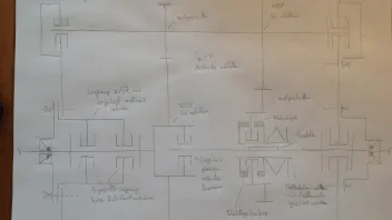

Hier mal mein Gedächtnisprotokoll der Zeichnung.
Vielleicht kann ja jemand nochmal drüber schauen, ich bin mir nicht mehr ganz so sicher

Die WNV nach dem Lagertopf war nicht auf der Hohlwelle drauf, sondern zwischen O-Lagerung und diesem Nadellager
